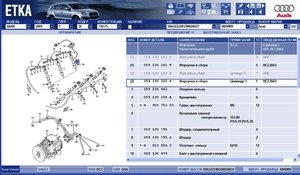

    И не думал. Для BCZ и BAU этот номер идёт на 3-м цилиндре. Остальные 5 шт. - 059 130 201 F.
    Если у Вас BCZ, выложите VIN, глянем.

    Из Эльзы:
    На двигателях с буквенным обозначением BCZ датчик хода иглы -G80- не устанавливается. Начало впрыска определяется блоком управления двигателем.

    Понятно. Слышал, но не видел, так что сомневаюсь. Объясните, зачем ЕТКА по Вашему ВИН`у выдаёт отдельную управляющую форсунку:

    То что оно определяется блоком управления это и коню понятно, всё всегда определяет блок управления. Фраза не закончена. КАК ОНО ОПРЕДЕЛЯЕТСЯ БЛОКОМ УПРАВЛЕНИЯ ? ЧЕМ ?
    Может быть внутри ТНВД установлен более точный датчик определения положения вала, чем на предыдущих моторах.
    Сам блок управления не может ничего определить, он получает сигналы от всех датчиков в двигателе и тогда определяет.

    приветствую.на BCZ нету управляющей и чем заменили ее я так и ненашел,проводка один в один со старым BFC только нет под форсунку штекера

    Валера, на Опеле, Ниссане, Саабе, Форде и Джон Дире, нет управляющей форсунки. Момент впрыска определяет датчик положения ротора.
