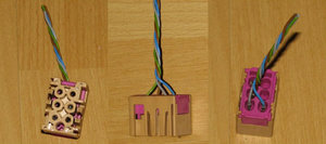

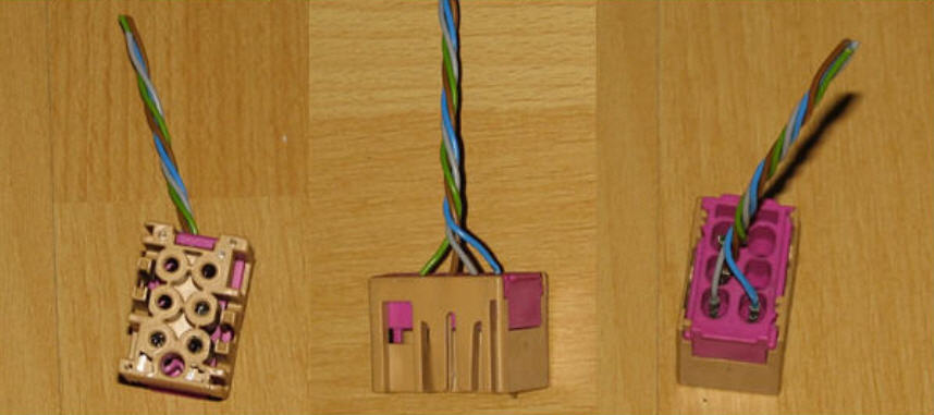

    А кто подскажет, как из такого разъёма вытащить пины?
    З.Ы.
    То, что красная часть колодки сдвигается, это понятно. А дальше как действовать?

    Не сыпятся заразы, язычок держит, а вот подлезть к нему просто не реально.

    Так, докладываю :)
    Те разъёмы, что под торпедой, сдвигаем верхнюю часть, пины свободно вытаскиваются.
    Тот разъём, что на фотке (это фишка от переключателя БК на рулевой колонке) не поддаётся такому способу разборки. Пины после смещения вернего фиксатора просто свободно крутятся на своих местах, а выниматься не хотят, их явно что-то держит.
