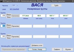

  8. jendoz
    jendoz Участник форума
    21 янв 2015
    203
    Беларусь
    Q7 3.0 Tdi S-line
    какие допуски на casa?! у меня 2008год 224 000 родные на холодную нет посторонних звуков, показания на снял при температуре 90гр

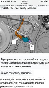

    Как я понял виноват не натяжитель, который всем меняют, зарабатывая при этом хорошие деньги, а через какое-то время опять появляется этот же звук
    А клапан давления
  19. Владик
    Владик Живу я здесь
    1 фев 2005
    1.636
    Ивановская обл.
    Q7 3.0 tdi CRCA
    а какой его каталожный номер для CRCA ?

    06E115243H
