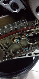

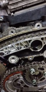

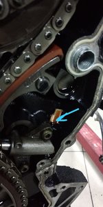

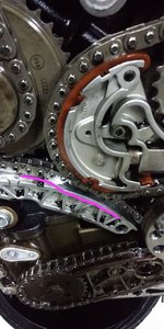

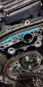

    #71 Abu_Shamil, 19 фев 2020
    WhatsApp Image 2020-02-17 at 09.25.24.jpeg WhatsApp Image 2020-02-17 at 09.25.39.jpeg WhatsApp Image 2020-02-17 at 09.25.49.jpeg WhatsApp Image 2020-02-17 at 09.26.14.jpeg WhatsApp Image 2020-02-17 at 09.26.50.jpeg
  12. Abu_Shamil
    Abu_Shamil Новичок
    2 фев 2020
    46
    Дагестан респ.
    А6/С6 3.0TDi bmk
    Сказали сбито зажигание было очень сильно. Клапана целые, но разбиты компенсаторы и коромысла под замену. Виноват тот самый пресловутый натяжитель цепи, он там справа внизу с таким штырьком направляющим. Не знаю он за маслянный насос отвечает или нет, ну вообщем планки разлетелись, то туда то сюда на фото видно и цепь говорят расстянулась, расслабилась билась-билась, но и своего добилась. Вообщем советуют раз полезли все там обслужить, вот только сколько это все будет стоить
