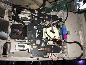

    В моём случает засыпает сразу после постановки на охрану. Если не ставить, то радар работает до упора. И это видимо минус моего подключения.

    Попробуй засечь время,она должна отключится через 20 минут,если АКБ немного сядет,ну там музон слушал 40-50 минут,то и за 5-10 минут отключится,груба говоря,ты сейчас подключент к энергоменеджеру,то-есть менеджер его отключит по-любому.. ...В бардачке на лампочке так,не думаю что там куда ты подключил,все иначе...

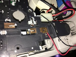

    Красный +, чёрный - Хотя на белой фишке почему-то красный- Можно тестером проверить для надёжности

    Я ставил на охрану двойным нажатием Кейлес, пришёл через час, заглянул через стекло. Радар включён был, а машина спала)))

    Не очень понял,то-есть с пульта закрываешь гаснет,а ручки нет или двойным нажатием ты имел ввиду закрыл и открыл и ушел?А ты случайно когда подошел к машине,не открыл?:DНу найдешь время тогда,тяни к бардачку,но там плюс нужно брать с ламочки,а минус там же рядом с другого места,так как при закрытие бардачка,приривание идет именно на минус.. Или если когда ставишь на охрану норм,оставь так,что париться...

    Сейчас попробовал. Лампа в бардачке гаснет при постановке или после засыпания авто. А включается при снятии. Тоже нормальный вариант.
