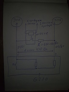

    НАРОД ПРИВЕТ! ВСЕМ КТО ПЕРЕДЕЛАЛ ПОДКАЧИВАЮЩИЙ НАСОС! ПО МОЕЙ СХЕМЕ! схема электроподключения НЕ ВЕРНА!!!! срочно подключайте резистор (не менее300 Ом) в цепь датчика минимального остатка топлива. т.е. в цепь размыкающихся контактов реле!!!
    Последствия реально серьезные. сгорает транс в блоке под капотом (J248) начинает моргать спиралька. при любом уровне топлива.
    переделывайте. пока нет последствий!!!:hi:

    .ля!Валера! сам не знаю как фраернулся! ну в смысле - сам сделал- сам и попал:(

    Набросай схемку для наглядность! Если не сложно!

    вот как то так. поправка на первое сообщение - сопротивление 500-520 Ом.

    Спасибо! Будем тестить!
