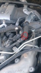

    Он и есть. Только он меняется на длинный (дюритовый), поднимается вертикально вверх и через тройник врезается в шланг идущий на расширитель. Этот шланг в серебристом "рукаве" (спутать не с чем). На схеме выше, он под номером 23. Вот фото. 35.JPG

    Смысла нет и есть маленький нюанс.
    В этом месте у всех BUG/CASA установлен пластиковый обратный клапан,так вот врезаться и ставить тройник надо до него как в оригинальном исполнении,многие его перерезают и тд.

    до него это ближе к серебристой гофре на шланге или как ?
  13. MAYER-M
    MAYER-M Живу я здесь
    14 фев 2012
    2.275
    Q7 3.0 Full S-Line
    Да ,рукой понажимай на шланг и поймешь где он.
