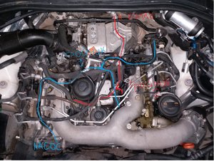

    снимали родственнику егр. то 3 и 4 соеденили между собой.2 заглушили. 6 и 5 соеденили.. чем это черевато? (судя по другой интсрукции здесь)

    подскажите. интересно ваше мнение. чуть выше по картинке скинутой КЕО...снимали родственнику егр. то 3 и 4 соеденили между собой.2 заглушили. 6 и 5 соеденили.. чем это черевато? (судя по другой интсрукции здесь)

    насосик 26 после *вышивания* ЕГР и чипа. остается рабочим или нет?

    #117 AlexandrI_M, 25 янв 2018
    вообще запутался, смотрел ютуб, все патрубки сняли и все просто заглушили (на CASA при удалении ЕГР)
    и так... вижу, что туплю, решил может поможете на наглядном:
    расписал на картинке какие тройники и куда уходит ОЖ по каждому
    1. Что очевидно из первого поста в теме просится: глушу выход от термостата.
    2. Шланги, выделенные красным, видимо все-таки правильно соединены в тройник (уходит к расширительному бачку)
    3. Из синего тройника уже тройник не получается, так как заглушу ветку, идущую от термостата через насос.
    из первого поста видимо надо просто оба оставшихся шланга, выделенных синим, глушить.
    Но тут у меня вообще проблема: в первом посте указано, что надо 4 заглушки... у меня получается 3 ... пипец какой-то
    Уважаемые соклубники, очень прошу помочь разобраться

    и правда, может еще и пробка где-то, с таким количеством тройников))) шланг не трогал, а надо бы, вечером посмотрю, также при 50 и 70
