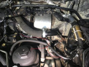

    EGR у тя сдан в цвет мет ,сделай фото двигателя сверху крупным планом,гляну правильность соединения шлангов ОЖ.

    Ну да EGR у тебя отсутствует и че ты там за термостат собираешься менять ?
    Только основной меняй.
    шланги ОЖ по фото норм закольцованы

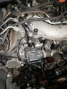

    И ещё, получается, что какого у меня делает насос....
    Он значит сам по себе гоняет ОЖ..

    И вот вместо этого тройника надо было всё глушить и снимать насос.
    Если так сделать ошибок по насосу не должно быть?
    И правильно ли я толкую....

    В итоге вчера поставили новый основной термостат, и пережали шланг, идущий от термостата к насосу. При прогреве шланг грелся , решили отключить насос и пережать.
    Сегодня греется намного лучше, но в пробке набрал 90 градусов, а при нормальной езде скинул почти до 70.
    Видимо надо разбираться в схеме движения ОЖ, но блин, когда уже нет части элементов, не догоняю....

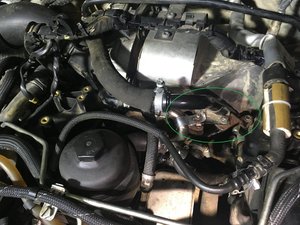

    Вебаста работает у меня, система закольцована (сфоткаю, покажу), двигатель хорошо греется. Но правда у меня BUG, а не CASA :)

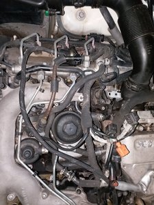

    Ну вот, сфотал сегодня.
    Вот как закольцевал:
    Взял, срезал с радиатора ЕГР 2 патрубка и сварил их между собой. И закольцевал 3 шланга: 2 больших, 1 маленький.
    А чтобы вся эта конструкция не болталась и не тёрлась об защиту турбины - сделал:
    1. Кронштейн, закрепив его на один из болтов блока вихревых заслонок цилиндров 4,5,6.
    2. Скобу, обогнув ею тройник, которым закольцевал.
    3. Другой конец кронштейна и скобу прикрепил к существующим 2-м освободившимся отверстиям на трубке отвода картерных газов от ВКГ до турбины.
    Сейчас там всё жёстко и ничего не болтается как "воробьи в сарае".
