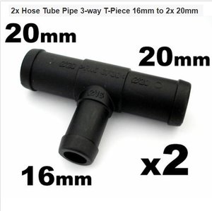

    Вопрос - Так как лекго открутить впускной коллектор и вероятность что потек охладитель ОГ большая (литр на 1000 км) я подумываю сначала отключить (на время проверок на нелелю-две) охлаждение охладителя ОГ. Для это буду использовать вот такой тройник. Не подскажите какого диаметра болжен быть тройник ? Термостат ЕГР конечно на время уберу.

    Никаких тройников получается не надо, чтобы кольцевать контур ОЖ не надо?
