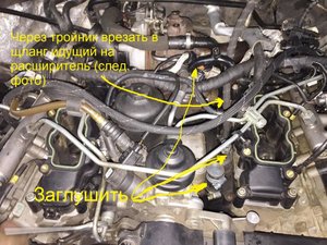

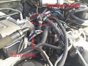

    Добрый день! Я в прошлом году удалял ЕГР используя, как инструкцию, тему созданную Kondor48. За что Kondor48 от меня большое спасибо :thumbup::beer:. Сейчас я хочу задать один вопрос- почему патрубок (№37), который идет на регулирующую заслонку (№65) был Вами выведен в расширительный бачок? Вот схема. https://volkswagen.7zap.com/ru/rdw/touareg/toua/2009-616/1/121-121064/
    А вот Ваши фотографии

    а в чем вопрос ? просто чтоб циркулировало

    что бы воздух из блока ушёл. чтобы пробки не образовывалось.
