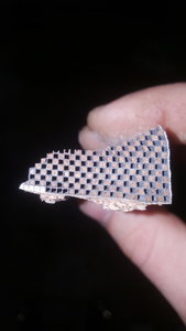

    Сегодня выпотрошил сажевый, послезавтра на чиповку
  17. СЛАВИК 21
    СЛАВИК 21 Живу я здесь
    24 июл 2014
    4.304
    АУДИ Q7 3,0TDI
    и как ? в каком состоянии он был?
  18. vadik2112
    vadik2112 Старожил
    7 мар 2008
    7.174
    3.0TDI and 3.0д
    Я не знаю как новый выглядит(((
    Соты должны быть забиты в шахматном порядке?
  19. СЛАВИК 21
    24 июл 2014
    4.304
    АУДИ Q7 3,0TDI
    ну а ехать лучше начала ?
  20. vadik2112
    vadik2112 Старожил
    7 мар 2008
    7.174
    3.0TDI and 3.0д
    Нет, она вообще в глухую ошибку свалилась и как писали выше больше 80 не едет.
