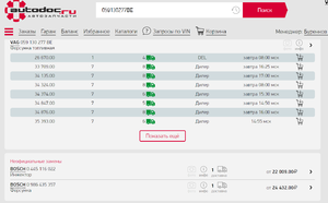

    Вопрос, автодок выдает два номера по BOSCH - какой выбрать?

    Купил по 18 500 за штуку. Бош.
