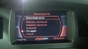

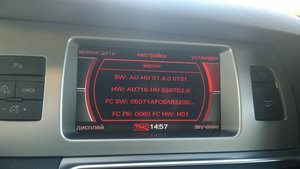

    Сегодня попытался обновить, но авто не может прочитать диски. Записал прошивки c 5150 по 6030 ни один диск не видит. Во вложении фото того, что пишет. И еще подскажите, можно ли сразу обновиться на 6030 с моей прошивки,а не по порядку с 5150 до 6030, фото с прошивкой так же во вложении?

    Тренеруйся записывать, что ещё можно посоветовать.

    Это у меня все распечатанное под рукой лежит, отсюда и образы записывал. Так можно мне сразу 6030 писать лил нет?

    #180 Kondor48, 20 ноя 2015
    Лучше по порядку, я бы не стал рисковать, итак 100% гарантии нет. У меня например после обновления, блок блютус умер. Пришлось менять.
    Это конечно не обязательно у всех происходит, но не редкость. Зачем же рисков добавлять?
