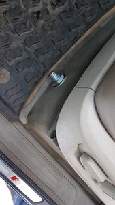

    Я вот такой поставил.
    Щёлк, и нет вопросов.
    Но это если надо больше месяца.
    Месяц аккумулятор спокойно выживает.
    После включения выставляем дату-время, и проехать немного для сброса иконки абс.
    Никакие блоки ни в какие проблемы не впадают, кодировки не слетают.
    MaiklR1973 нравится это.

    Куда установили-фотоотчет будет?
  6. 1_russland
    1_russland Участник форума
    26 фев 2016
    220
    Согласен - живой, здоровый, нестарый аккум должен месяц выдерживать! Выключатель Ваш, я так понял, за счёт винта работает? Как реализовали? Куда ИМЕННО поставили? Сами делали или спецам отдавали? Если можно - зафотайте при случае - где, что и как!

    Ногам не мешает.
    MaiklR1973 и KEO нравится это.

    А поставить на ту же планку, только поближе к АКПП - не было возможности ? Вроде бы там есть место. Ну это чтобы совсем-совсем не мешало и снизить риск порчи обуви при случайном задевании.
    Где-нибудь сюда:
    http://joxi.ru/KAgjeg4HXbbkJ2?d=1
    Хотя там АКБ стоит ... Надо по месту смотреть.

    Не, там места совсем нет.

    У меня сейчас как раз сидение приподнято, клемма откинута (в связи со снятием стартера и ожиданием нового). Как буду в цехе - гляну уже по месту что там и как. Если что: сфоткаю. Возможно и нет места.

    Уважаемый Kotofay, а Вы бы не могли сделать фото с откинутым сидением? В подробностях, так сказать.

    Если будете заморачиаться установкой кнопки массы сделайте фотоотчёт, плииииз!:beer:. А то дэк и видюху короткую!
