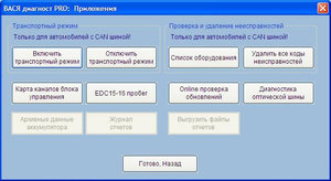

    Перед поездкой включайте в гейте транспортный режим - не будет высаживать аккумулятор. Он, кстати, для этого и создан.

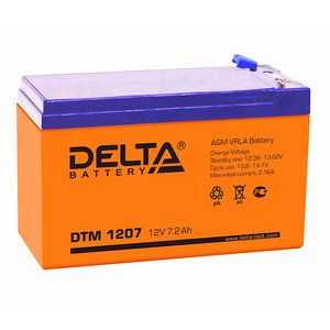

    Они есть разные. Есть по 100 амер/час. Но там ценники 10-15 тыров. Просто эти аккумуляторы НЕ пусковые, А тяговые. Они не боятся глубоких разрядов. Да и запускать на нём не понадобится. Так, для поддержания напряжения в бортовой сети! По-этому, можно и с небольшой электроёмкостью.

    Так-так-так:rollingeyes:! Разъясните несмышлённому, что такое "гейт", где он (она, оно) живёт (находится, существует) и как там включается этот замечательный режим? Может "гейт" находится не на всех ауди? Моё авто ноябрь-декабрь 2012 года выпуска!

    Упс. А можно по-подробнее про это. Что за "транспортный режим" ? Что за гейт ? Где там чего включать ?
