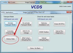

    Для анализа вашего тока утечки нужно считать дамп работы системы энергопотребления, читается это в другом меню (на стартовом окне есть кнопки, по лазийти по ним)
    для дорестайта читается из 61 го блока
    для рестайла читается из 19 блока
    Это тоже не те данные
    В ODIS это называется
    История напряжения покоя (исходные данные) =

    У меня нету под рукой шнурка , чтобы сделать фотографию, полазийти по стартовому экрану , нужный функционал скрывается за одно из кнопок,
    Это не группы

    Данная функция доступна с релиза 17.8, если вы сидите на пиратской версии 12.х
    тогда да, она у вас не доступна

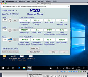

    судя по 006.3 аккум заряжен на 50%, т.е. около 50Ан, которых вполне достаточно(если за ночь они не превращаются в 10Ан) для без проблемного запуска.
    Для сравнения мой скрин, где 018.2 скорость зарядки, 020.3 оставшийся заряд.
