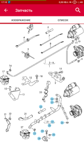

    все делится на 5 кусков,из них 3 провода.сидуху подыми,увидишь.
    у меня на нем 0.16в теряется

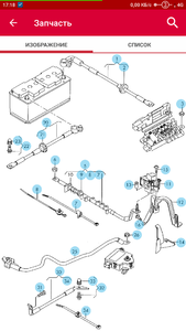

    У меня -- оказалась неплотно посажена клемма на провод. А провод там толщиной почти с два больших пальца.
    Вот тут отметил где:
    Уже 3 раза объяснили, что нужно сделать.
    Там токи серьёзные, даже падение 0.1 В уже имеет значение.
    Пока у тебя не будет одинаковое напряжение на всех клеммах и на аккумуляторе -- обсуждать что либо не имеет смысла.
    Не устраивает -- ликбез по зарядке аккумуляторов тут никто не станет проводить.
