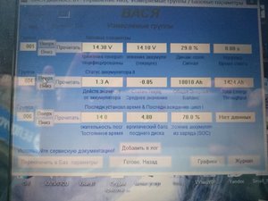

    Сделал ревизию проводов. Все клеммы как с завода. Две доп.массы уже стояли. Зарядил АКБ. Не успеваю повернуть ключ, а двигатель уже работает. Но продолжается эпопея с зарядкой. Через неделю заряд АКБ упал до 70 процентов по шнурку. Заводится уже не так резво. Попробую выложить фото измеряемых групп блока управления АКБ. Можете поставить диагноз? Спасибо.

    #277 alebustr, 12 сен 2018
  18. alebustr
    alebustr Новичок
    29 июн 2013
    98
    Q7 3.0tdi 2007
    #278 alebustr, 12 сен 2018
    Почему в 004 группе зарядный ток скачет от - 2.6 А до 2.0 А.
    При прогреве ток держится около 20 А. Потом снижается. Заряд батареи при этом день ото дня уменьшается.

    Поднимал сиденье. Снимал стартер. Снимал генератор.Измерял тестером напряжение на плюсовых проводах идущих к стартеру и при зажигании, под капотом , на АКБ и т.д. Напряжение везде 12,4 V как и на АКБ. При работающем двигателе напряжение под капотом 14,3V, на АКБ 14,0 V. Это точно как по шнурку.
    Подскажите пожалуйста. Почему идёт медленное падение ёмкости АКБ. Блок управления компенсирует потери заряда АКБ при заводке и когда машина не спит, а когда прогрета ток в 004 группе около нуля.
    Напряжение не меняется, а ток находится на 0.
    Разряд АКБ происходит при эксплуатации заведённого авто. Почему такой энергобаланс?
