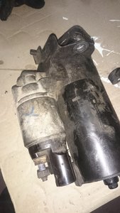

  16. Fadeyeff
    Fadeyeff Новичок
    19 май 2010
    78
    Беларусь
    ,Q7, Q5 , Audi 80 (1976г.в.)
    Ребят, снимал в 16 году, но с номером фотку не найду, есть только эта, может кто по фотографии гадает, какое мне втягивающее покупать? а то сними и жди неделю, пока привезут. Хочу заранее заказать, чтобы сразу и на место поставить.
  17. KEO
    KEO Старожил
    21 окт 2015
    5.510
    Коми респ.
    Q7 3.0 TDI (BUG)
    #257 KEO, 3 сен 2018
    Анекдот вспомнился: :)
    На уроке биологии учительница вызывает Вовочку, показывает ему плакат, на котором изображены хвосты птиц. И спрашивает: "Вовочка скажи что это за птица?"
    Вовочка: "Марь Иванна, как можно определять птиц по их жопе ?"
    М.И.: "Так, ну-ка вон из класса и завтра пусть отец в школу придет".
    На следующий день в учительскую приоткрывается дверь и в неё просовывается чья-то задница. И голос: "А ну, училка, отгадай: чей отец пришёл ?" :)
    По теме: там реально столько бьётся заменителей втягивающих, и выглядят они абсолютно одинаково, что по внешнему виду вряд-ли определишь.
  18. Fadeyeff
    Fadeyeff Новичок
    19 май 2010
    78
    Беларусь
    )))) Анекдот в тему! А по предмету разговора - благодарю. Будет значит долгий вариант.
