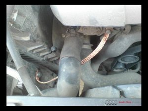

    С утра заводится хорошо, но стоит поездить 30 минут, двигатель прогреется , глушу машину, а через минут 5 может не завестись. Если дать остыть двигателю, заводится легко, если же на горячий и заводится, то прям еле еле схватывает. Заведется или нет, 50 на 50. С собой все время вожу провода прикуривать. Почитал форум, полез под пол, проводку смотреть. Вскрыл пол под водителем, там был кошмар. Кабель который от аккумулятора на массу идет, весь в ржавчине был. Я все это дело зачистил, и на +, и на -, и клемы и сам акум. Проблема решилась частично. То есть заводится теперь чаще на горячую, но все равно схватывает с трудом. Генератор дает 14.5 в. Акуму полтора года. Зимой проблем не было, только вот когда на мойку заедешь, минут там 30 постоит, и очень тяжело схватывало. При этом сразу сбрасывались все настройки часов, даты, и температура за бортом -45 градусов показывало. Кто что думает? Рад буду всем советам. Диагностика ничего не дает

    Вот твое решение,(ниже фото) добавить доп-массу под капотом и будет норм заводится,а то что ты под сидухой почистил все,тоже хорошо...
    http://www.audi-club.ru/threads/provod-massy-dvigatelja-3-0-tdi.123194/page-4#post-9750839

    1 втягивающее
    2 стартер
    3 масса
    4 акб

    Амико друг, спасибо за совет. По пневме помогал, и тут :) Утром рассмотрю варианты. Единственное дополнительная масса, выглядит опасненько как по мне. Я не силен в электрике, если в воду нырнуть, проблем потом не будет из за этого кабеля? Не в буквальном смысле нырнуть)), облить к примеру
    wlapot Спасибо, акум точно нет. Остальные варианты проверим, начнем с массы

    Масса и в Африке масса,тут хоть по всему козову такие провода цепляй,хуже не будет хоть на прямую неряй :laughter:Если проше,то сам кузов машины и есть масса,:hippy:просто двс(движок) он кузова как бы не касается,грубо говоря на падушках сидит,поэтому к нему соединено отдельная масса,а стартер как знаешь сидит на двс,плюс он получает как знаешь на прямую,а вот массу берет от двс,а если на двс плохая масса,то и глюкам привет от стартера,можешь колхоз не цеплять если хочешь,а купить оригинал провод,стоит не дорого,ну и поменять,но смысл будет тот же...Это болезнь Q7,которая ждет всех после 200 тысяч км,зависит все от разных факторов,но на 200% ждет всех,я тоже думал что меня многие болезни не каснется,типа у меня дорест,но модельный 2009,типа переходящий,но не то было,все 50% болячек начиная дворников и заканчивая впускних коллектров были устранены уже мной...На очереди трубка кондишен под левым передним крылом,вентилятор печки,трапеция дворников и еще многое другое,все не буду перечислять,в друг пронесет до 300 тысяч,это же ауди,все может быть,пока пробег 140 чем-то тысяч...

    Так, как вариант можно просто проверить, кинуть дополнительную массу, если проблема исправится, значит купить оридженел кабель. Это тот кабель, который по ссылке? там мужчинка скинул 5 или 6 фоток с оборванным по середине Короткий такой
