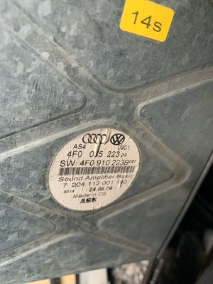

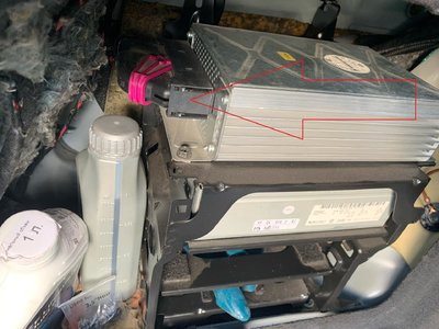

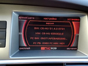

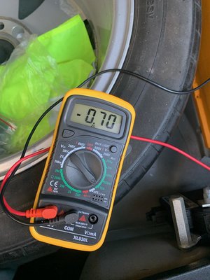

    Всем привет,
    Не так давно я поменял АКБ на новый, но и новый через 1,5 месяца внезапно сел…
    Померил не так давно утечку тока = 0,70А — оочеень много, в итоге за 2-3 дня простоя АКБ мог сесть в ноль!
    Что было сделано:
    — Прошил MMI (была древняя 0500). Шил поэтапно, начиная с 2120 до 5450 (на ней и остановился). Замерял утечку после каждой прошивки — результат один — 0,70А;
    — Начал смотреть предохранители и случайно подумал отключить разъем от усилителя… — и вот оно 0,05А
    То что нужно подумал… Но видь MMI работает исправна, усилитель играет хорошо!
    Почему он может не засыпать?
    И еще это может и не он, как я понял отключив ее -я отрубил всю MMI из-за оптики?

    Если оптика не за кольцована и отсутствует какой-то из блоков,так же будет утечка.

    Что значит не закольцована? С автомобилем ничего не делалось. По блокам все штатно, навигации не было, из блоков только усилитель, радио и телефон. Все работает. Авто 2004 года (bbj) в семье 8 лет

    Это значит что какой-то из блоков который сидит на оптике мог отвалится.или вы думаете что за 18 лет там все блоки по прежнему новые

    Обновите прошивку ММИ.
    Andrei92 нравится это.
  17. Andrei92
    Andrei92 Новичок
    18 ноя 2022
    2
    Спасибо, помогло, обновил до 6030 самостоятельно и всё заработало как раньше!
