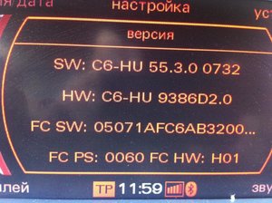

    Всем привет,
    Имеем MMI 2G 55.3.0 (версия в аттаче) на A6 2008 до рестайл, диллерская.
    При подключение iphone через bluetooth имена на русском в адресной книге показываются вопросиками.
    Знаю, что последняя прошивка (какая именно?) должна исправить эту проблему.
    Но диллер по телефону утверждает, что может быть какая то проблема с прошивкой, что после нее блок управления телефоном может умереть, и просит за работу 2 800.
    Ребят, стоит поверить диллеру или сделать самому?
    Спасибо,
    Тимур
