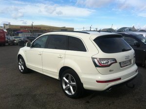

    Почему не бывает!!!У меня стоят:)

    а спиши пожалуйста с них номерочек !

    Дак на фото авто до 2010 года !

    Так она вся одета в S-LINE 2 10-го года кроме 5-ой двери:)

    Там номерок со стороны колеса спокойно читается :nod:

    Посмотрел у меня номера 4l0 821 811a и 812a

    Нет дружище , значит сам бампер у тебя до 2009 года !
    В 10 ом годике боковой профиль заднего бампера немного изменен ,
    и эти брызговики к моему сожалению не подходят . Знаю потому что пробовал , они у меня лежат новенькие !:nod:

    Не бампер у меня 10-12 это точно:nod:может у тебя номер без буквы А

    Без буковки , не для S-Line ! А у меня с буковками НО в программе ведь не
    зря написано ( до 2009 года S-Line ) ! На глазок профиль у старого бампера похож , но если померить то отличается !:nod:
