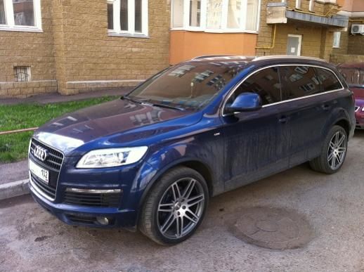

  10. marksman
    marksman Участник форума
    11 ноя 2010
    491
    Q7 4,2TDI S-Line
  11. De la Grand
    De la Grand Участник форума
    7 май 2011
    230
    Ауди Q7
    У Вас S-line, нужны специально для S-line.
