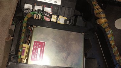

    Сейчас поеду ноут подключу а пока полез в эбу посмотреть вообще что там да как.
    Все провода, фишки и все пины подключены, и есть. С косой уходят в вверх, но у штекеров ничего не выходит на эту лямбду. Логичный вопрос, по распиновке что ты скинул, как понять где провод на левую лямбду, а где на правую? Или он один? Не совсем понял это, если просто тупо доп провод кинуть. Ну и фотка эбу, там распиновка на всех одинаковая?

    стороны разные и на разные пины приходят. как понять нет концов в косе в моторном? куда они могли деться? куда остальные провода подсоеденены с лямбды правой

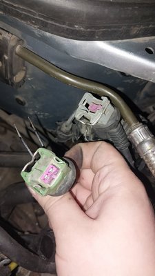

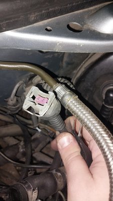

    Вот так, я не нашел нигде никакого провода который мог куда то идти, да и сам черный был засунут в оплетку вместе с белыми и серым.
    Если смотреть НА двигатель, то правая лямбда подсоединена так - Серый соединен с одним из белых, 2 белых идут в фишку, и один черный отдельно идет в переходничек, такой же как ты скинул на одной из прошлых фоток.

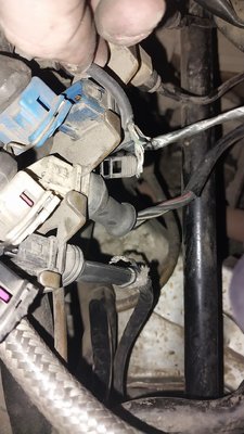

    В общем. Вот что нашёл - снял ресивер, залез куда только можно. - и есть прогресс. Запиханный в какую то жопу кусок оплетки, и в нем 2провода!!! Зелёный и чёрный. До сигнальный он не дотягивает, может ещё что то было? Отвалилось. Если это конечно оно вообще.
    Так же нашёл 2 разъема просто висящие в воздух , куда их подключить тоже не нашёл, все фишки заняты..... в общем жду советов по дальнейшим действиям

    Разъемы висят около левой лямбды(у рабочей). Если что к слову

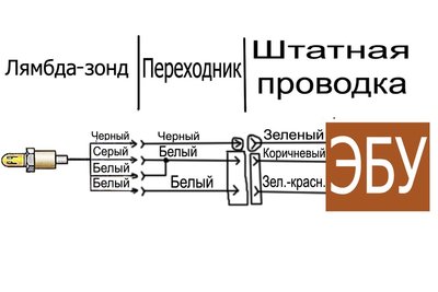

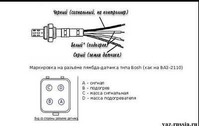

    Нашел вот такую картинку, но это от 2.0, но схема как я понимаю похожая(у меня так и подключено). Где то попадалось на глаза что черный провод переходит в зеленый на мозг, тогда почему их 2? Черный и зеленый в одной оплетке на сигнальный. В общем, я так понял что там должен как раз стоять соединительный переходничек, как на фотке что кидал Razer (ниже вставлю). Но его почему то нет, специально оторвали?. Где его можно взять, или не обязательно. В общем жду мнений что как и куда.

    Там и цвета указаны..

    На схеме проходит один провод. Если я это правильно увидел.
    Я сделал легче, просто разобрал провод на работающей лямбде, и пожалуйста - чёрный и зелёный, как и оборваный у не работающей. Мне остаётся только подсоединить, подключить ваг ком и посмотреть, поменялось ли что то.

    В общем. Чёрный провод это экран зелёного. Зелёный это сигнальный. То есть мне надо соединить чёрный с лямбды, с зелёным, и все должно быть гуд
