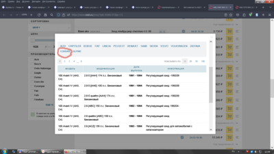

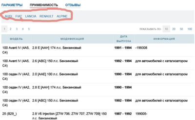

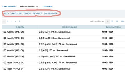

    И чё, супер пупер редкая необычная лямбда? :cool:
    Хочешь, я её применимость и в японцах, и в китайцах найду?
    Во, даже в фиррари! :dead:

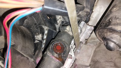

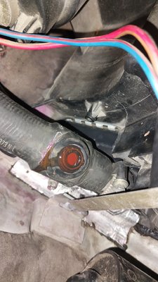

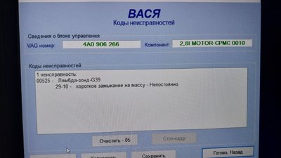

    В общем поездил Я. И по трассе, и по бездорожью, и на горячую, и на холодную, и со портом тапкой в пол и без. В общем ошибка осталась та же что сразу вылезла вчера, по одной лямбде. Как понять какая из двух? По проводке визуально с ними вроде нормально все.
    А ну и по антифризу, воняет под капотом им, но вот езжу второй день и сильно не ушло вроде как. Нашёл сильный поддтек вот тут, я так понимаю как раз и есть этот клапан? В радиатор заходит -
  10. ser_gr72
    ser_gr72 Старожил
    23 окт 2006
    28.160
    Это клапан для прокачки.
    Пробуй подтянуть. Не получится, ищи варианты.

    https://avto-master.info/foto-otchety-audi-s4/74-datchiki-audi-s4-2-6.html внизу 2.8
    \вот это клапан(он жне развоздушка) виновник того что печка не дует теплым по утрам.
