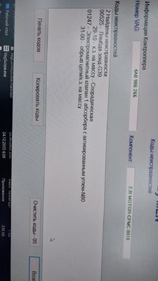

    Новая ошибка кстати вылезла. Регулярно проверяю на всякий. Теперь такое -

    По ошибкам: где-то под капотом есть кз проводки. Найдёшь, устранишь - и все ошибки исчезнут.
    Было уже такое, и не раз.
    Сам лично как-то нашёл кз на проводе левого ДД у дружка - у него тоже периодически ошибки выскакивали, причём никакой закономерности не было.
    А когда сменили ДД ( на старом была сильно покоцана изоляция) - все ошибки загадочным образом исчезли.

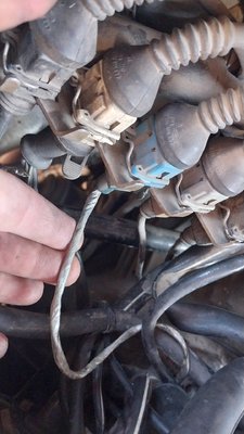

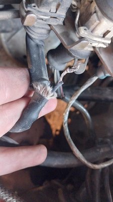

    В общем. Видимо я нашёл почему есть проблемы с лямбдой на правой гбц (надеюсь). Из связки проводов которые идут от лямбды в фишку чёрный просто торчит наружу, случайно совершенно заметил. Так же рядом какоц то провод обвязязанный скотчем, видимо крутая изоляция. Что можно с этим сделать? Куда должен провод идти? (фото ниже)

    Да покажи ты наконец видио с прибора. Замерь сигнал с ЛЗ.
    Или с диагностики покажи как меняется сигнал с ЛЗ..
    Или ты до следующего Нового года будешь голову морочить..
    Видио вы лажи ..А не фото ..

    сигнальный провод в некуда.. оплетка странная какая то это наверное провод дд по которому ошибка была..

    Это как раз та лямбда по которой ошибка. 4 провода, 2 белых, серый и чёрный. Чёрный как я понимаю должен идти на мозги, но я даже не вижу от куда он оборван, даже мыслец нету от куда он может торчать, учитывая что провод был засунут в оплетку . Серый изолентой соединён с белым и в одной связке. По подсосам - поменял на вазовские кольца, и в общем почти ничего не поменялось(посадочные места колец, форсунок чистил карбклинером, пару форсунок были в какой то каке). При затвкании рукой так же везде слышно воздух как всасывается. Машина стала чуть динамичнее мне кажется, но обороты так и плавают. Пока вроде все.

    всмысле на лямбде 4 провода? так там уже что то стоит от таза чтоли.

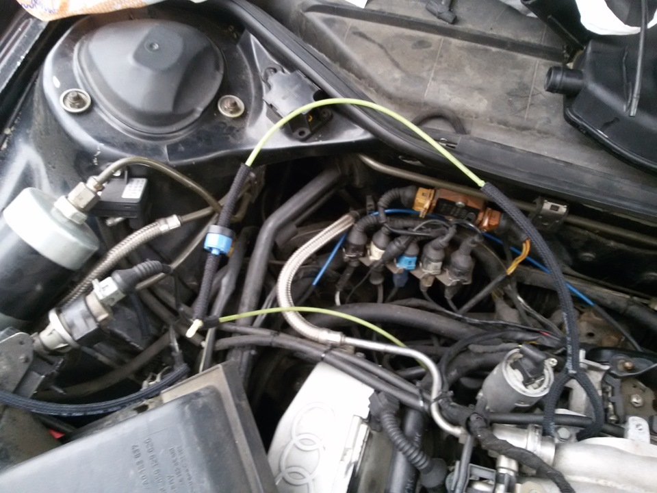

    ВОТ фото подкапотки .сигнальный провод лямбды лежит между синем и белым разъемами. это как он выглядит ориентир тебе.

    Вот такое есть на левой по ходу движения лямбде. А на правой - просто висит в воздухе. И да, провода 4 из лямбды выходит. 2 белых, серый и чёрный
