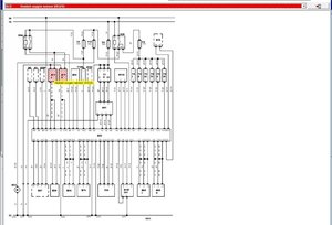

    Я ж выше схему прикладывал на С4, движок 2,0, 91..94г, там явно видно, что подогрев ЛЗ через реле бензонасоса.

    Да что там передергивать то)) На реле бензонасоса пара контактов - вызвонить, где выходит сзади блока реле проводок (снять несложно - пару гаек открутить и повернуть чуток и все будет видно с задней стороны), положить новый провод со своим предохранителем на 15А до разъема у ЛЗ. Предохранитель с корпусом навесного монтажа прямо на проводе подвесить под полкой под рулем. Вот собственно и все))).

    Схемы из ознакомительной книги для сервисменов: лямда подогрев.jpg лямда1.jpg лямда2.jpg
