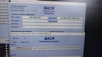

    кодировка эбу какая самая первая страничка когда в раздел "двигатель" жмешь.
    пы сы ошибки сбрось поезди появятся или нет. что то как то их много. массовые провода протяни на двигателе.

    Да. Именно поэтому натолкнуло на мысль проверить порт. Кодировку сейчас пойду включу, скажу

    Кодировка не показывается почему то. Нету.

    кодировка 0010 у тебя
    надо попробовать без лямбд.. там ниже табличка и тема как сделать на этих старых мозгах другую кодировку.

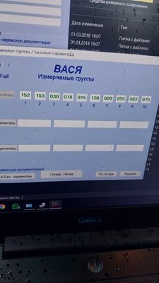

    А. Думал во вкладке кодировка. Прогресс двигатель до первого включения вентилятора - включился на значение температуры 152, выключился 148. Данные на работающем -

    Не легче просто лямбду поменять? Почитал, и если все так топят за то что бы перекодировать и убрать. В чём тогда смысл лямбды? Чуть чуть уменьшить расход и экология? Как и егр

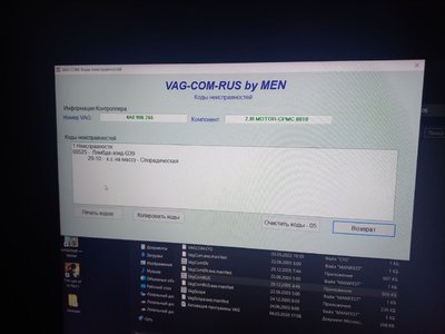

    Может и старые. Удалил, прокачусь посмотрю, или они сразу должны вылезти? Удалил, минуты 2 работы двигатель ничего не вылезло. Ноут разрядился
    Но по группе 0000 я так понимаю видно что лямбды ничего не делают?
  12. CraTex
    CraTex Завсегдатай
    14 дек 2023
    711
    Краснодарский край
    Audi 100 C4 2.8 AAH 1991
    Так, ну. Проехал километров 5 - появилась одна ошибка по поводу лямбды кз на массу, пока все.
