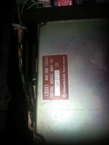

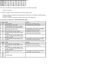

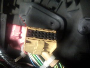

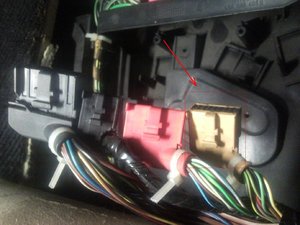

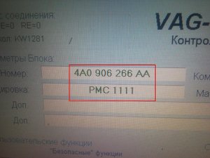

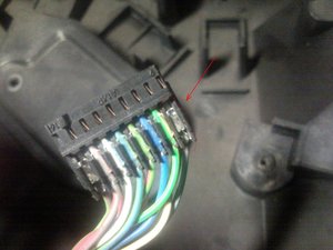

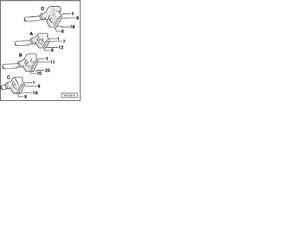

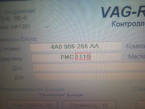

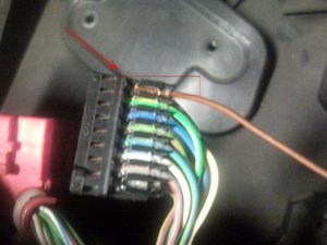

    Библия подсказала что лямбды и систему егр можно деактивировать (выкл програмно) вобщем перекодировав блок управления двигателем. Условия для онного блок выпущен до 8.1992г. Удаление лямдиков, да еще и не кустарным способом, еще и можно так сказать по рекомендации завода изготовителя, согласитесь мечта любого автомобилиста :nod: Так вот нам ААНникам повезло больше чем другим. Про егр думаю говорить не стоит, о его вредном влиянии на внутриний мир мотора.
    Берем коричневый разъем, он будит 16-ти котактный, разбираем его, и видим что 9 контакт незадействован, вставляем проводок в зажим и крепим его на массу, это дает возможность изменить кодировку от 1111 на 1110 щас я привожу кодировки для кватро-механники. Для автоматов-кватро, авто-недопривод, механика-недопривод, кодировки другие. Вобщем 1111 описывается как наличие системы егр, абсорбера, и лямбдиков, подразумевает отсутствие датчиков тепературы выхлопа для системы егр. Вобщем замена кодировки дает нам возможность избавится от лямбд, егр, и абсорбера.
    Вобщем так 1 означает что провода нет пин висит в воздухе.
    0 означает что пин (провод) замкнут на массу.
    Выбирайте кодировку себе и вперед.
      142,7 КБ
      4.828
      125,2 КБ
      4.655

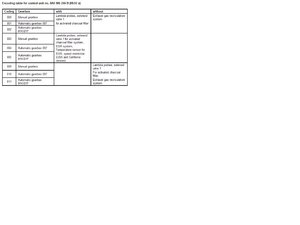

    Можно но только для блоков устанавливаемых с 9.1992г и с номером 8A0 906 266 B. Все остальные буквы уже не дают возможности отключения лямбдиков.

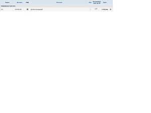

    я лямбды покупал по 1200 бош осенью и не универсальные а с родными разьемами. где вы такие цены берете.
    Bosch 0 258 003 396 на аан в экзисте стоит чуть дороже 1450 р, но не 3900
    конешно при желании там можно и за 7000 заказать

    Данных пока нет, только второй день ездию, через недельку скажу. Да боролся с потряхиваниями, что только не делал, весь впуск перелопатил, перед этим капиталка была полная, в итоге после кодирования и регулировки СО мотор выровнялся.
    Выкладываю собственно. Выбирайте тип акпп и в путь.
