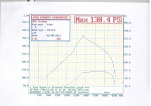

    Был установлен другой оригинальный клапан, ошибок о недодуве за 1000 км не было.Шипение и свист остались. Заехал на стенд, результат оказался плохим, буду дальше искать куда воздух уходит.

    Т.е. судя по графику показало максимум 130 л.с. :shock:
  13. Axel13
    Axel13 Участник форума
    9 июн 2012
    125
    A4 2.0 tdi brd
    Да, и посмотри на кривую момента, она должна быть полкой уже с 1800-2000 оборотов.

    А где логи с нормальным клапаном ? Что в слепую гадать ?
    Динамика очень слабая, крутящий момент должен быть полкой !
