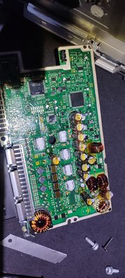

    Я бы с удовольствием, но проживаю в Республике Молдова, и ввиду последних событий передать для ремонта усилитель нереально. Может подскажете на что нужно обратить внимание при такой неисправности?

    оконечные усилители проверить (4 микросхемы TDA) не окислились ли ноги и не сдвинулась ли от перегрева.

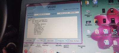

    Отдавал усилитель на диагностику по месту, ничего внятного сказать не могут. Появилась ошибка по короткому замыканию, отключение канала в разъёме усилителя от ошибки не избавляет. Есть мысли заменить микросхему усилителя, уже нашел где купить, но не знаю какая именно отвечает за этот канал, не могли бы вы подсказать?

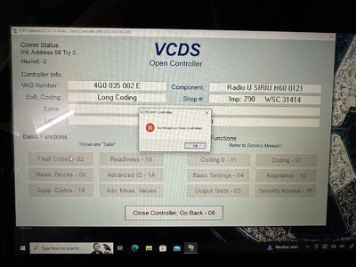

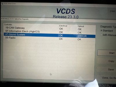

    Тема старая но вдруг. Собственно имеется ауди ку7 2013 год. Нет звука, при попытке регулировать громкость на экране серое сообщение что временно не доступно. Блок 47 не заходит. Блок 56 видит номера блока и сразу отваливается, тест оптики не проходит усь в багажнике. Какие есть соображения по этому поводу?

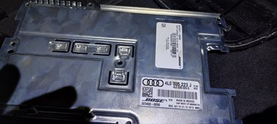

    Добрый день. После ночного простоя играет только левая сторона динамиков. Вскрыли усилитель там кристально чисто. В ошибках висит защита компонентов. Вот вопрос поможет или нет снятие защиты компонентов?

    Если сомневаетесь - попробуйте начать с простого. Сразу поменять усилитель на новый.

    Добрый день. подскажите у меня после ночного простоя начала играть только левая сторона и висит ошибка о защите компонентов. Усилитель вскрыл там внутри всё кристально чисто и сухо. диагносты говорят надо новый усилитель, а ремонт усилителей отправляет на снятие защиты.

    Нужно менять усилитель или ремонтировать. Просто так он в защиту не уходит.
