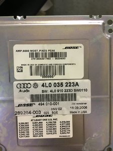

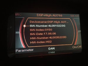

    Тоже проблеммы со звуком после посадки АКБ. Вопрос, а почему у меня разные данные по усилителю и дата и прочее. Фото усилителя моего и фото из меню автомобиля моего. Файл 02.03.17, 20 00 47.jpeg Файл 03.03.17, 0 44 13.jpeg

    Ошибок по усилку нет. В каком канале смотреть стоит он в защите или нет? Да и вопрос другой. Почему у меня разные цифры на наклейке и в мозгах авто.
  16. audimilano
    audimilano Живу я здесь
    23 мар 2011
    4.465
    Китай
    Британские
    Ошибки просто посмотреть и все. Если их нет то и защита не слетела. Еще ошибки бы в блоке MMI глянуть. С данными все нормально))))вообще проблем не вижу
