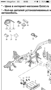

  15. БЕГИмот
    БЕГИмот Живу я в AUDI Q7 4М
    26 дек 2011
    7.811
    Красноярский край
    Q7 4М + 4L BUG,07+Q5 CNCD,13
    Есть оригинальные соединители, я использовал их при монтаже оптики
    30 - 4E0 972 645 - соединитель
    32 - 4E0 973 802 - кольцо
      224,6 КБ
      83
  16. Сергей на Q7
    Сергей на Q7 Живу я здесь
    20 июл 2014
    1.045
    Q7 4,2 FSI 07EX
    Спасибо. 4E0 973 802 - кольцо заказал 912 руб.
