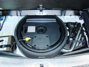

  3. Амико
    Амико Старожил

    Ну да,они могут под запаской быть спрятаны,я как-то запаску вытаскивал и когда обратно клал,провода ушли под запаску,пришлость запаску на половину опять вытаскивать... Или же там сзади есть провода,смотри там,может просто замотаны чтоб не болтались...:shock: Да они в принципе,если провода найдете,не так уж дорого и стоят... https://m.avito.ru/moskva/zapchasti_i_aksessuary/sabvufer_audi_q7_555263469
    Вот так идут там провода,ниже фото...

    да, прятался провод под запаской. забрали таки американские партнеры себе на память ) спасибо за подсказки! еще вопрос - сабы в зависимости от года выпуска имеют отличия? по экзисту, вроде, номер один, только буквы А и В на конце. Нашел с буквой А, а мне, вроде как, В нужно.

    предыдущий вопрос неактуален, саб уже поставил, с буковкой В. Не совсем соглашусь с коллегами по поводу ненужности сего устройства - качество звучания изменилось принципиально.

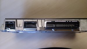

    Добрый день. В машине пропал звук, диагностика показала, что из строя вышел усилитель по оптике.
    Стоит на авто усилитель с номером 4L0035223E предлагают заменить на рабочий Б/У с номером 4L0035223D будет ли он работать или надо делать адаптацию Автомобиль модельный год 2010г. Кто понимает подскажите.

    Нет не будет. Все очень просто определить. На дорестайле 32 кон. фишка,
    на рестайле 38 кон.фишка

    4L0035223D не подойдет, он под дорестайл кузов
    тебе нужен переходной, он идет именно с буквой Е
    рестайл как написали выше уже идут 38 пиновые по форме они совсем разные
    4L0035223E это переходящий усилитель между дорестайл и рестайл, очень редкий, шел на автомобилях с 2009 по 2010 год

    не стоит менять если можно отремонтировать, при замене стоимость б.у. велика и снимать защиту нужно. причем ремонтируются они неплохо.

    как правило если в усилитель попала вода и начала плата гнить, этот процесс уже не остановить, вопрос времени сколько отработает запчасть пол года а может и месяц некто не знает, поэтому лучше поменять запчасть и забыть про это если машину хочешь оставить для себя
