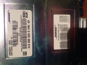

    dns_ Участник форума
    8 дек 2008
    154
    Q7 4.2 tdi 08
    Самые важные буквы HW это версия железа
    SW soft он шьётся а HW разный не изменить и большая вероятность что будут проблеммы
    Фото моего
      101,1 КБ
