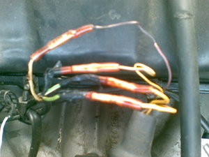

    Привет однополчане!!!91 г.в. ААЕ Монюк. Подключили к форсунке и к К или L линии одновременно. В универс. режиме не показывает мгновенный расход и зашкаливают или вообще не показывают обороты. По протоколам VAG ничего не определил... TC 50 UPL/ Как у Тебя показыват в универсальном режиме? Как подключили. Все интересно. ПОМОГИ ДРУГ!!!

    а с форсунок сигнал не хочешь снимать?

    Хочу, но форсунка одна и с какого провода? Надо ли при этом снять белый провод с К-линии?

  16. Eltimes
    Eltimes Bad e-mail
    20 фев 2009
    14.108
    audi 100 c4 2,6 abc 92 г.в.
    а какой двиг? в принципе с любой форсунки, тк лить они должны все одинаково. по крайней мере мне так сказали, и я так сделал (на какую глаз упал :) )
    если протокол не определился хошь снимай, хошь подключай, ничего не изменится. в БК вроде (не помню точно) надо в опциях указать, что брать расход с форсунок. сначала будет сильно врать. заливаешь полный бак, катаешься скока хошь, едешь на заправку. БК пишет (к примеру) израсходовано 25л. ты заливаешь, влазит 37 (допустим). и ты ему указываешь, что нифика не 25 а 37! (по инструкции) он вводит поправочный коэффициент и показывает уже норм расход. у меня с бака на 80л разница между показаниями БК и заправкой обычно 1-2л, что может быть простой погрешностью, с учетом бенза, оставшегося в шланге, неправильно (различно) откалиброванным литромером заправки и разным срабатыванием пистолета.

    блин, неправильно прочитал твой пост. у меня 2 провода на форсунку, снимал +. раз у тебя 1 форсунка, тебе надо это указать в установках, там предусмотрено это. остальное, как я писал выше.
