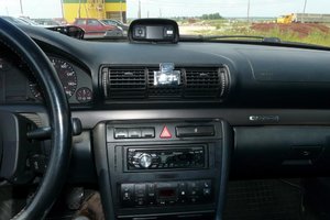

    Купил и поставил TC750 на a4b5 aeb. Подключил через колодку диагностики + замок и габариты, до форсунки пока не добрался. Показывает всё и вся, чтение и сброс ошибок тоже радуют (правда их нет).
    Установил на панель посередине, за решётку воздуховода под самое стекло - не самый айс (далеко, солнце на него попадает), но лучшего места пока не нашёл. Можно было взять 731 с креплением на стекло, но у них задняя часть серая, да и на стекло как-то не нравится... повесишь его, навигатор, телек - ёлка получится.
    Игрушкой доволен. Теперь напрягает расход бензина, надо им заниматься :)

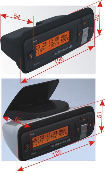

    Дайте пожалуйста кто нибудь размеры б.к. TC750. Хочу себе такой.

    есть вот эти размеры
    если надо, могу примерно померить корпус с козырьком

    Спасибо большое! Прям то что надо было!

    Только хотел узнать размеры Т750 который а это другой какой то!
  14. funt
    funt Участник форума
    10 май 2007
    369
    Toyota Avensis 1AZ
    это 1031. поясню:
    1) 50 и 1031 - старая серия, 750 и 731 - новая.
    2) корпус самого БК у всех моделей (50, 1031, 750, 731) одинаковых размеров (если не ошибаюсь).
    3) 50 и 1031, как и 750 и 731 отличаются между собой только установочными корпусами, внутренности одинаковые, т.к. у 50 и 1031 одни внутренности, у 750 и 731 - вторые; 50 и 750 - идут с установочным корпусом на панель с козырьком, 1031 и 731 - с установочным корпусом на лобовое стекло.
    если в планах колхозить инсталляцию, типа как это делал я на бочке
    то нет смысла переплачивать за корпус с козырьком и можно взять 731 модель. Размеры самого БК и корпуса для крепления на стекло - есть выше, размеры корпуса на панель с козырьком я у них на сайте не видел, могу померить у себя.

    Я вот хочу поставить себе вместо подстаканника выезжающего, думаю там очень будет хорошо смотреться!

    чет мне кажется великоват он для этого места будет

    высота бк больше 50 мм, высота планки с подстаканником порядка 35-40 мм

    По Твоей картинке высота бк 49 а где подстаканник то там 50 я у себя мерил. Ну в случае чего можно запилить!
