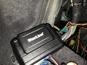

    вот так это выглядит,пока на соплях в CAN шину в багажнике

    А так можно из квартиры с ключа .Когда смс в лом отправить или утром с бодуна пальцы на цифры не попадают)))))))))http://youtu.be/39HwFBCL9I8

    Блин. Прикольно. А можно такое реализовать на webasto thermo top c? Вебаста штатная. Пульт есть. Авто ауди а6 с5 2002 года.
    Насколько знаю, Д/У модуль находится в багажнике. У меня, по-моему, проще. Ведь CAN-шины то нет, так?

    Это надо смотреть,что там у тебя.Если у тебя пульт есть ,так вообще лафа и дело не в CAN . Смотри посты выше

    Если пульт стоит значит надо поставить сам модуль GSM который будет давать сигнал на твой модуль

    но в моем случае прелесть еще и в том ,что сейчас у меня до машины 50 метров и я могу не звонить на нее,а просто с на ключе нажать кнопку и вебасто заработает)))

    Да покатит. Но нужно конкретно разбираться. Многие не смогли поставить

    Сами дилеры Вебасто ,что то не хотят его ставить. Установка примерно такая же как дистанционка. Провод тянется в котел с установкой пина

    Имеется: штатная аудюшная webasto thermo top С с пультом Д/У штатным оригинальным аудюшным. Достаёт эта херня всего 50 метров. Вообще не удобно, приходится на улицу выходить.
    Как понимаю, стоит мой штатный приёмник вебасты в багажнике. Значит, нужно только поставить gsm приёмник и врезаться в "плюс", который подаёт сигнал? Что за gsm приёмник брать то?

    У меня не стояла дистанционка. Но думаю если она стоит то с маяка сигнал на нее и все. Любой GSM маяк,любой фирмы с доп каналом. Что то мне не верится 50 метров. У меня с ключа в легкую 50 метров
