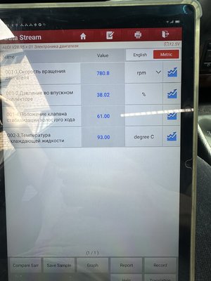

    Провел адаптацию рхх. Вот какие показания стали
      360,3 КБ
      15
  18. knyazevpit
    knyazevpit Старожил
    13 июн 2012
    5.188
    Коми респ.
    А6C4 2,6Q АКПП 97г.
    Ошибка 00533 ушла? Просто если мне не изменяет память, то у меня на одном из ЭБУ была ошибка по РХХ, номер не помню, но это умирала Hella

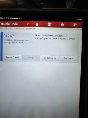

    Добрый день, заказывал эбу оказался долхый, жду другой. Подскажите сейчас весит ошибка, проверил все пред все целые, но нету питания на фишку как я понимаю управляется минусов от эбу, а схему нигде найти не могу может поможете чем сможете
      421,6 КБ
      18
