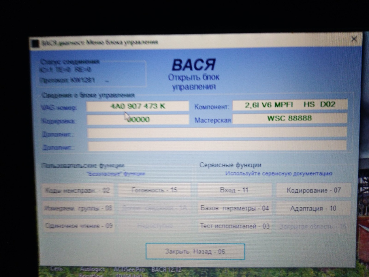

    Всем привет! Подскажите пожалуйста кто сможет. Имеем а6 с4 2.6 на ручке 1996г. Как и у многих-много кушает! блок управления 4А09907473 К. Каналы адаптации стояли 1-8, 2-132,3-0,4-160,5-154,6-128,7-0,8-160,9-0,10-1,11-0,12-0,13-0. Прочитал много тем на форумах,многие говорят что стоковые значения это
    1-0,2-0,3-128,4-128,5-128,6-0,7-0,8-0,9-1,10-0,11-0,12-0,13-4.Поставил я значит такие значения и...машина как будто ожила! Но появилась ошибка 00533,выход из диапазона адаптации(меньше нижнего предела) обороты стали прыгать,вернул свои значения,все стало как раньше! На ютубе есть видео где говорят что такие значения как у меня якобы тоже стоковые! Где истина???

    Сделай диагностику, там при опросе блока управления указана модификация ECU выглядит так:
    Адрес 01: Электроника двигателя Label: 4A0-907-473.clb
    Part No: 4A0 907 473 D
    Компонент: 2,6l V6 MPFI AT D06
    Кодировка: 00040
    Мастерская #: WSC 23250
    VCID: 27560785C5C5CB26F59-4B32
    1 неисправность:
    00537 - Лямбда-регулирование
    18-10 - верхнее предельное значение - Непостоянно
    Готовность: Нет данных
  12. Denchick87
    Denchick87 Новичок
    10 мар 2020
    7
    Нижегородская обл.
    A6 C4 ABC 2.6 1996г
    не то?

    в 1м канале поставь 8, и ошибка исчезнет.
    остальные в сток. как в цитате
  17. Denchick87
    Denchick87 Новичок
    10 мар 2020
    7
    Нижегородская обл.
    A6 C4 ABC 2.6 1996г
    Поставил второй вариант,сток,ошибка пока не вылезла. Посмотрю что теперь с расходом будет.
