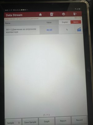

    Здравствуйте, Ауди 100с4 2.6 АБС автомат 1994год подскажите большой расход газа 25 на 100км и Бенза 20 на 100, замерял от полного бака, был подсос воздуха проверяли дымогенератором, устранили, были не работающие лямбды заменены на новые Бош, но по параметрам высокое показание Мар сенсора было 46.6% когда был подсос, устранил стал 35.1. Какое показание должно быть мара??? Грешу на мозги. Подскажите куда копать

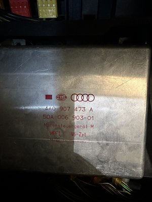

    Расход замерял по городу полный бак проехал 100км потом заправил вышло 20л Бенза в спокойном режиме 60-80. Бенз 95. Уоз в каком блоке смотреть? Кодировка 00008. Вася не читает, лаунч без проблем. Прикреплю фото мозгов на всякий

    Странное утверждение, как правило "Вася" или VCDS как правило без проблем читают глючную Hella с буковкой "А"
    Но я бы порекомендовал бы внедрить с буквой "D"+ эмулятор иммобилайзера

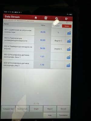

    Посмотрел вот показания

    Все блоки кроме как с буквой "А" имеют связь с иммобилайзером и его самого, по этому в вашем случае при отсутствии штатного иммобилайзера проще впаять в ЭБУ эмулятор иммобилайзера, если вы хотите более "свежие мозги"

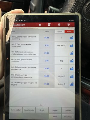

    количество шагов РХХ похоже большевато "59"
    А вы проверяли что у вас с картерными газами и вентиляцией оных?

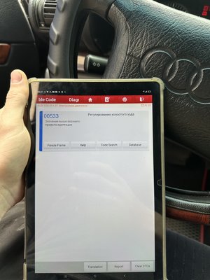

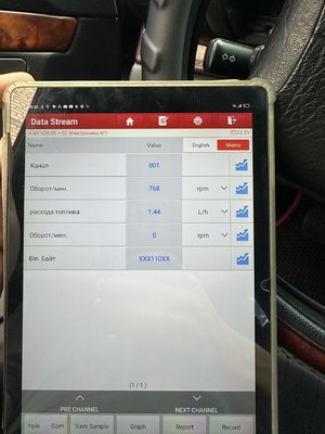

    Вот смотрел расход на холостых. И была ошибка 00533 хотя никогда не было ее.
