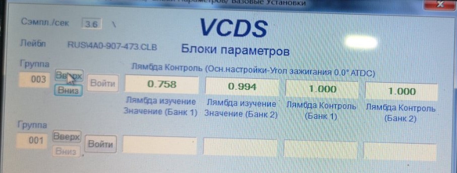

    Добрый вечер уважаемые соклубники.
    Как на этом двигателе проверять лямбда зонд? Я привык на своей 80-ке с двигателем ABK что значения по датчику кислорода гуляют от 0,1 до 0,9 и всё понятно.
    А тут - лямбда изучение, лямбда контроль....
    И ошибка -
    00525 - Oxygen (Lambda) Sensor (G39)
    27-00 - Implausible Signal
    Хотя лямбда живая, показания на мультиметре бегают в пределах нормы (может не так шустро как на новой)

  14. GoshaGT
    GoshaGT Участник форума
    17 июл 2012
    296
    Audi 80'92 B4 ABK
    её отключал, значения не изменились.
    Проверял мультиметром, показания с зонда меняются с 0,1 до 0,9, а в VAGCom не меняются. (закралась мысть об обрыве сигнального провода до ЭБУ)
    Как должна вести себя исправная лямбда при диагностике через кабель?
    должны ли меняться параметры контроль и изучение в режиме реального времени?
    Судя по всему значение контроль, с напряжением которое даёт зонд связано (связано ли?) через какой то коэффициент.

  16. GoshaGT
    17 июл 2012
    296
    Audi 80'92 B4 ABK
    нет, я про группу 003, там значения лямбды выводятся (на скриншоте)
    Адсорбер вырезали (даже трубку в бак убрали(), фишки отключены.

  18. GoshaGT
    17 июл 2012
    296
    Audi 80'92 B4 ABK
    меняется она не так быстро как у новой, может раза 2 за секунду.
    Вопрос в другом - в мозгах это должно отображаться? У меня нет динамики, поэтому думаю на обрыв.
    Но с другой стороны читал что люди говорят, про цифры 1,3 и 1,2. Мне сейчас не понятно что это.
    Какие значения должны быть у исправной лямбды при диагностике шнурком? Можете посмотреть моё фото, там эти значения стоят и не меняются.
  19. knyazevpit
    knyazevpit Старожил
    13 июн 2012
    5.246
    Коми респ.
    А6C4 2,6Q АКПП 97г.
    Ты лучше посмотри в нулевом канале окна: 6-7 и 8-9, там показания должны меняться.
