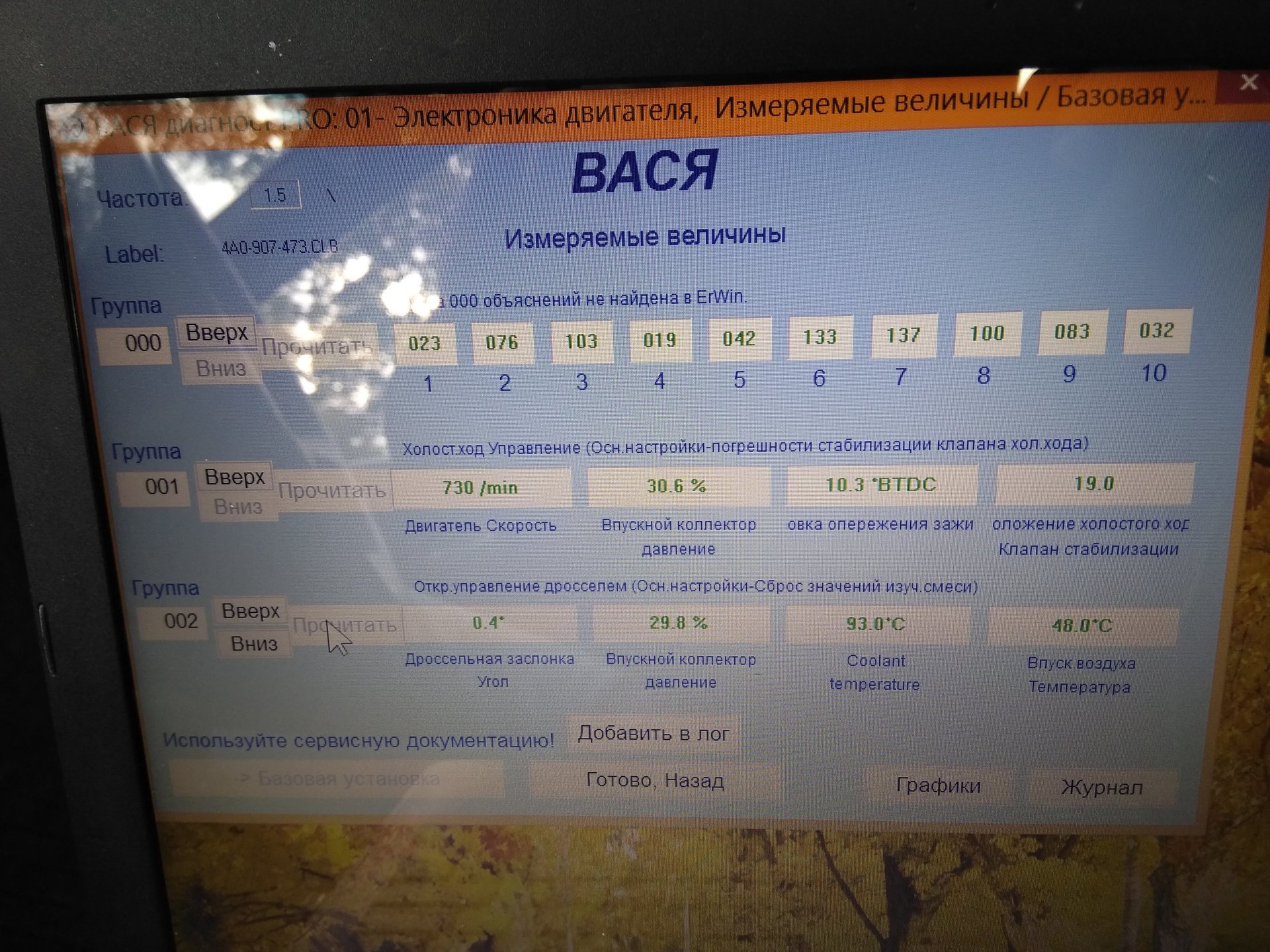

    Здравствуйте, подскажите в чём может быть проблема, стояла кодировка 00060 сменил на 00000, на холодную стали плавать обороты, где то с минуту, потом всё норм, эбу с буквой D, 2.6 мкпп, передний привод , может кто в курсе, заранее благодарен!

    Да я возвращал обратно код, идёт прогрев катов минуты 2-3, и потом резко падают обороты до xx, при этом обороты не плавают, акб в порядке 1000%

    Ну тогда пробуй искать дикий подсос воздуха во впуске.

    разряжение в вк 31%

    Как поживает клапан ХХ?
    ЗЫ В свое время выписал с ебея блок ЭБУ. Все работало нормально, но он был с А4 (0007Х). Поменял кодировку на (00063) и блок умер. Может совпадение...

    подсос. 14 шагов, 31%. у меня 27%, 40 шагов

    Поменял рхх,шаг стал другой,и один хрен на холодную обороты плавают. Прёт машина хорошо и на горячую проблем нет. Что за хрень? IMG_20190821_212128[1].jpg

    Мне кажется, что если бы был подсос воздуха, она бы и на горячую мозг выносила, и ни ехала так шустро!
