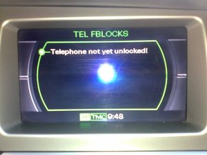

    Я так и понял, что не в этом деле. Просто машина перед продажей была перешита на русский и подключать телефоны к ней не пробовали.
    Сегодня попробовал подключить проверенный и сертифицированный сирокко - результат тот же.
    Залез в скрытое меню и там увидел вот такое:
    Може чо-то криво прошили? Не думаю, что проблема в телевонах, т.е. с Иксом никаких проблем вообще нет...

    Вот и я думаю что проблема не в телефонах, т.к. с иксом никаких проблем нет, да и ведут они себя при подключении как-то подозрительно одинаково. Може ММай как-то криво прошился? Его походу перед продажей русифицировали, да и потом вряд ли что-то из телефонов к нему подключали...

    однозначно перепрошивать, хотя бы Handyvorb
