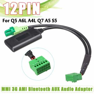

  11. ExTRemaL24
    ExTRemaL24 Новичок
    19 окт 2019
    10
    Красноярский край
    Может кто подсказать распиновку этой зеленной фишки
    А то купил такой китайский адаптер подключил а он не работает, телефон не видит bluetooth, после снял его и для интереса подал питание на прямую и он заработал. Думаю что китайцы напутали распиновку при сборке :facepalm2:
    И еще вопрос доставил один микрофон, в настройках поставил чувствительность -6, чтобы не фонило(на 0 уже есть фон), все хорошо но приходится громко говорить чтоб меня хорошо слышали. Если я доставлю еще один микрофон это как-то поможет? станет ли лучше?
  12. ioann
    ioann Старожил
    24 ноя 2009
    5.509
    Даже в плюс чувствительность уводил - никогда не было фона. Может там микрофон откровенно левый?
  13. ExTRemaL24
    ExTRemaL24 Новичок
    19 окт 2019
    10
    Красноярский край
    Микрофон б/у. Вполне возможно что не оригинал попался

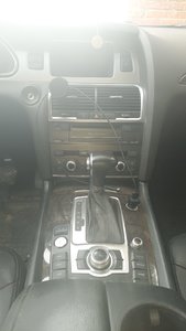

    Добрый всем денечек, помогите пожалуйста кто сможет, проблема такая:
    отвалился блютуз, не могу найти где установлен блок блютуз, под сиденьем переднего пасажира нет , в багажнике справа нет, под бардачком нет. Вася показывает чо он точно есть штатный. Вопрос уважаемые знатоки где сия штука может прятаться. Q7 4L 3.0 dti 2009г. . mm 2g
  16. Nikosan
    Nikosan Живу я здесь
    11 дек 2014
    2.263
    Q7 3.6 FSI 2006г.
    Могли запихать ,где блок радио. Сними бардачок и за ним слева.
  17. Александр Вас
    Александр Вас Новичок
    21 фев 2018
    13
    Audi Q7
    Спасиб. смотрели и там но не нашли, какие еще могут быть варианты??
  18. Nikosan
    11 дек 2014
    2.263
    Q7 3.6 FSI 2006г.
    2009г. внешне рестайл? Был переходной вариант , уже 3G, но проводка от дорестайла.
  19. Александр Вас
    21 фев 2018
    13
    Audi Q7
    Внешне рестайл, внутри вот это
  20. eygen
    eygen Старожил
    29 мар 2006
    7.570
    A6 2.5 TDI 96г.
    Так и внутри рестайл с виду, может зря блок блютуз ищем? :)
