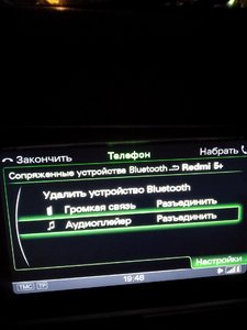

    Доброго времени. Подскажите в чем причина? Громкая связь работает, а музыку не воспроизводит, ходя аудиоплеер сопряжён с телефоном.
    Мми 3g +
    Q7 2014 года.
    Неделю назад работал
  5. r_Q7
    r_Q7 Живу я здесь
    12 дек 2011
    4.173
    Audi Q7 4M
    А пробывали в медия выбрать источник свой тел и включить на полную звук на тел ? А то бывают люди думают, что, bt подключился и все дела ...

    Звук отрегулирован на "полную".

    Отлично а в медия источниках какой пункт стоит?

    Посмотрю сегодня.
    Зашёл, посмотрел. В меню "медиа" сделал поновой подключение к телефону и ... Ву-аля.
    Спасибо огромное
