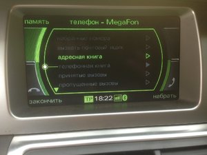

    А у меня помоему в ММИ телефонная книга не активна-- серая. Телефоны в адресной книге сохранены. Из адресной в телефонную не копируются.

    Вот, у меня почему то всегда нет телефонной книги! Серым и не активна строка.

    Игорь, кажется мой Геморой в том , что в ММИ нет отображения телефонной книги.... см.фото в посту ранее :(

    Может в настройках самого телефона что то не так, например запрет на синхронизацию контактов?
  10. igor33
    igor33 Заблокирован
    19 июн 2010
    19.975
    А6/С6 3.0i Q 05
    Попробуй другой телефон соединить.
    Попробуй сбросить телефон на заводские настройки через MMI.

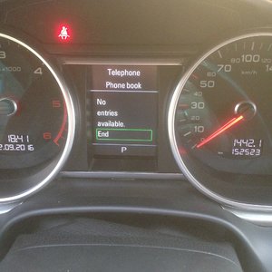

    Вот картинка на экране приборки

    Так и делаю не нахдит устройств
