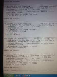

    Мне тоже актуально, Игорь подскажи пожалуйста, как узнать версию ПО по блоку телефона?
    Адрес 77: Комплект для подключения моб. телефона Label: 4E0-910-336.clb
    Part No SW: 4E0 910 336 K HW: 4E0 862 335
    Компонент: Handyvorb2 H11 0950
    Ревизия: 00000000 Серийный номер: 00000007518224
    Кодировка: 0010910

    У тебя ПО 0950, можно обновлять ремонтным диском телефона, первый из обновления 6030.

    Я поменял давно кодировку, но метки не заработали... может от того что ПО телефона "старинное" - 0080.
    ПО ММИ ещё до установки блока телефона обновил до 6030..

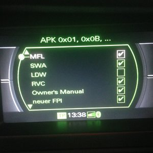

    Бегимот, а у тебя мультируль включен в 1 канале адаптаций MMI? 4096

    Игорь спасибо за мысли !!Посмотрел! В зеленке галка есть по мультирулю!
